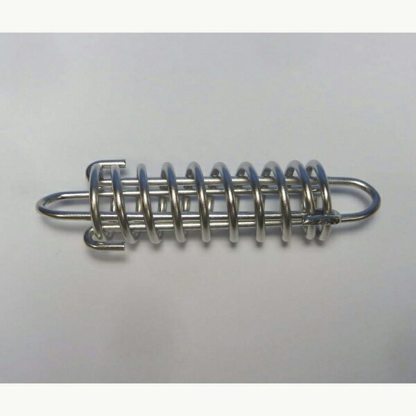

Beitragvon obeis » So 26. Feb 2017, 20:02
So etwas für das seil wohl nur nicht ganz so kräftig.
