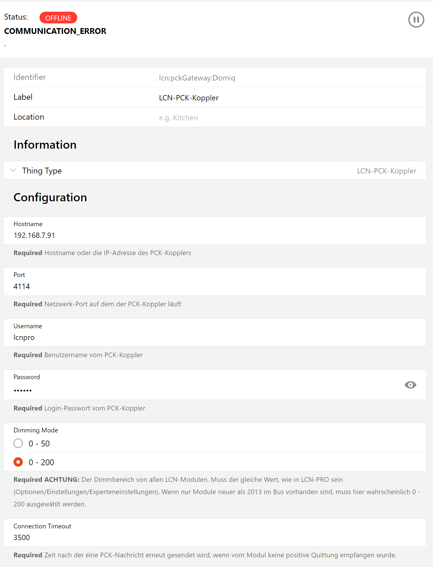

Lief bisher soweit gut. Bis ich das Thing LCN-PCK-Koppler über das Domiq-Modul zum laufen bringen wollte. Alle Daten genauso eingegeben, wie ich sie in der LCN-Pro auch nutze. Ergebnis: OFFLINE
[INFO ] [ab.event.ThingStatusInfoChangedEvent] - Thing 'lcn:pckGateway:Domiq' changed from OFFLINE (COMMUNICATION_ERROR): . to OFFLINE (COMMUNICATION_ERROR): Network timeout in state ConnectionStateSendUsername.
[INFO ] [ab.event.ThingStatusInfoChangedEvent] - Thing 'lcn:pckGateway:Domiq' changed from OFFLINE (COMMUNICATION_ERROR): Network timeout in state ConnectionStateSendUsername. to OFFLINE (COMMUNICATION_ERROR): .
Ich hab schon einiges ausprobiert (auch Google gefragt und die Suche dieses Forums) mit Hostnamen, IP, ...
Kann mir jemand einen geistigen Schupps geben, oder mir sagen ob das überhaupt geht?
openHAB 3.0.1 und LCN-binding über Domiq

Danke für die Antwort gesorthy!
ich hab in der Zwischenzeit noch etwas Ausprobiert:
eine telnet-Verbindung zur DOMIQ auf dem Port 4114 ergab folgendes:
nach dem Eingeben von Username und Password kam da nur ein OK. Scheint also die Version 1.0 zu sein. Wie sich die LCN-Koppelsoftware meldet, kann ich leider nicht testen. In der Beschreibung zum LCN-Binding auf der openHAB-Seite steht: Die kleinste empfohlene Version ist LCN-PCHK 2.8 (ältere sollten auch gehen, aber nicht im vollem Funktionsumfang). Auch der Port 4220, der für das automatische Auffinden genutzt wird, ist bei der DOMIQ nicht offen. Scheint also wirklich nicht zu funktionieren.
LCN-PCK/IP 1.0
Username:
lcnpro
Password:
OK
