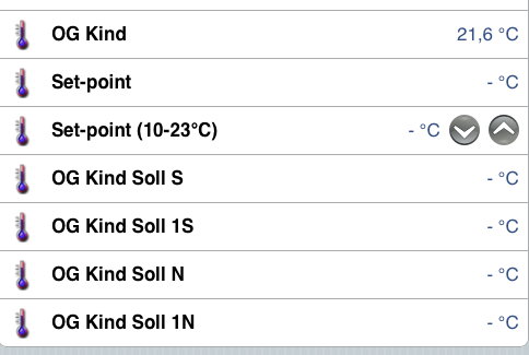

Hallo Zusammen,
ich versuche den Sollwert für die Heizung, also einen (Regler) auszulesen. Dabei orientiere ich mich an dem Demo. Leider funktioniert das bei mir. Ich habe gleich verschiedene Varianten ausprobiert.
Hat jemand eine Idee oder besser noch ein funktionierendes Beispiel?
Ralf

Meine Umsetzung dafür
Items
Number TempOGKind         "OG Kind [%.1f °C]"             <temperature>   (OG_Temperaturen)       {lcn="[lcn_pi:VAR_VALUE.0.210.3.Celsius]"}
Number TempSollOGKindN    "OG Kind Soll N [%f °C]"        <temperature>   (OG_Temperaturen)       {lcn="[lcn_pi:SETPOINT_VALUE.0.210.1.Celsius]"}
String TempSollOGKindS    "OG Kind Soll S [%s °C]"        <temperature>   (OG_Temperaturen)       {lcn="[lcn_pi:SETPOINT_VALUE.0.210.1.Celsius]"}
Number TempSollOGKind1N   "OG Kind Soll 1N [%f °C]"       <temperature>   (OG_Temperaturen)       {lcn="[lcn_pi:SETPOINT_VALUE.0.210.1.°C]"}
String TempSollOGKind1S   "OG Kind Soll 1S [%s °C]"       <temperature>   (OG_Temperaturen)       {lcn="[lcn_pi:SETPOINT_VALUE.0.210.1.°C]"}
String lcnSetPoint        "Set-point [%s °C]"             <temperature>   (OG_Temperaturen)       {lcn="[lcn_pi:SETPOINT_VALUE.0.210.1.°C]"}
Number lcnSetPointDim     "Set-point (10-23°C) [%f °C]"   <temperature>   (OG_Temperaturen)       {lcn="[lcn_pi:SETPOINT_VALUE.0.210.1.°C], [%i:lcn_pi:SETPOINT.0.210.1.%i°C]“}
Sitemap
 Text item=TempOGKind
  Text item=lcnSetPoint
  Setpoint item=lcnSetPointDim step=0.5 minValue=16 maxValue=23
  Text item=TempSollOGKindS
  Text item=TempSollOGKind1S
  Text item=TempSollOGKindN
  Text item=TempSollOGKind1N
So siehts im Browser aus
Darstellung im Browser
