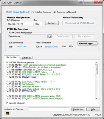

Im PCHK-Monitor siehst du wie viele Clients verbunden sind. Macht OpenHab da ggf. schon 2 Verbindungen auf (da kenne ich nich nicht mit aus)?

Eigentlich siehst du das auch schon direkt bei 'Host-Schnittstelle' - und beim starten des Monitors kommt auch einmal 'verbunden mit Host: (hier 1 aktive Verbindung)'.
Wenn da 0 steht muss es gehen mit der Pro - bei mir hier sogar mit dem Namen (GROSSklein versuchen ja nach Router, im Zweifel IP-Adresse verwenden).

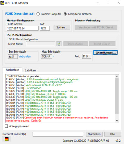

OK, also bei mir steht da nicht 0, sondern das:
Da muss ich mal weiter forschen was ich da falsch gemacht haben könnte. Beziehen sich die Einstellungen dann eigentlich auf das Remote Modul, also das PKE? Bei mir steht da dann nämlich unter "Art der Lizenz" "Keine Lizenz".

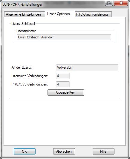

Das passt schon, die mitgelieferten 2 Verbindungen werden als 'keine Lizenz' erkannt.
Erst wenn du weitere (gültige) Upgrade-Keys eingibst wird da die entsprechende Lizenz angezeigt (ich besitze seit 'Urzeiten' PCHK+PCHKL = 4 Verbindungen im PKE).
Ich vermute aber mal stark, dass in diesem Fall der "Fehler vor dem Bildschirm" nicht in deinem Haus sitzt. Sooo falsch kann man nicht machen (das hätte ich sonst auch schon geschafft :w00t: ).

Mittlerweile gehe ich auch eher von einem defekten Modul aus. Wobei mir rätselhaft ist was das sein soll, denn das Modul scheint ja sowohl auf den LCN Bus als auch auf Ethernet und WLAN zugreifen zu können. Lizenz Amnesie?
Hier im LCN Forum schildert jemand zumindest die gleichen Probleme: https://forum.lcn.eu/showthread.php?tid=1275&highlight=Code%3A+0
Ich werde morgen nochmal versuchen über WLAN direkt zuzugreifen ohne dass das Modul an der FritzBox hängt und es ggf. nochmal komplett zurücksetzen. Um wirklich auszuschließen das es nicht an irgendetwas anderem hängen kann. Wenn es dann nicht geht werde ich mich halt an die LCN Hotline und den Händler wenden. :cry:
