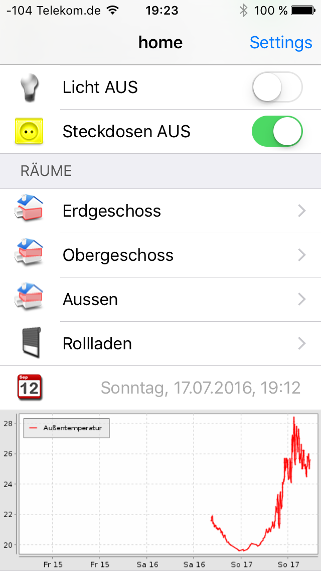

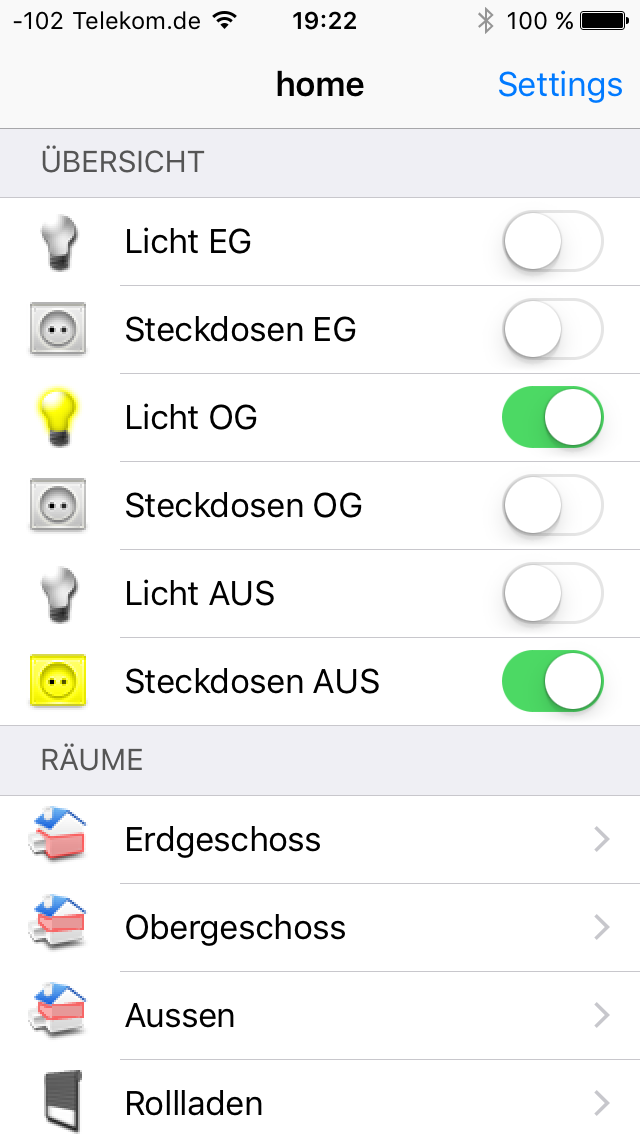

... hier ein paar Bilder von meiner VISO mit Openhab. Ich werde das mal bei Gelegenheit ergänzen.
PC Browser mit mehreren Temperaturen in einem Graph
PC Startseite
PC Startseite
iPhone App - Startseite #1
iPhone App - Startseite #2
