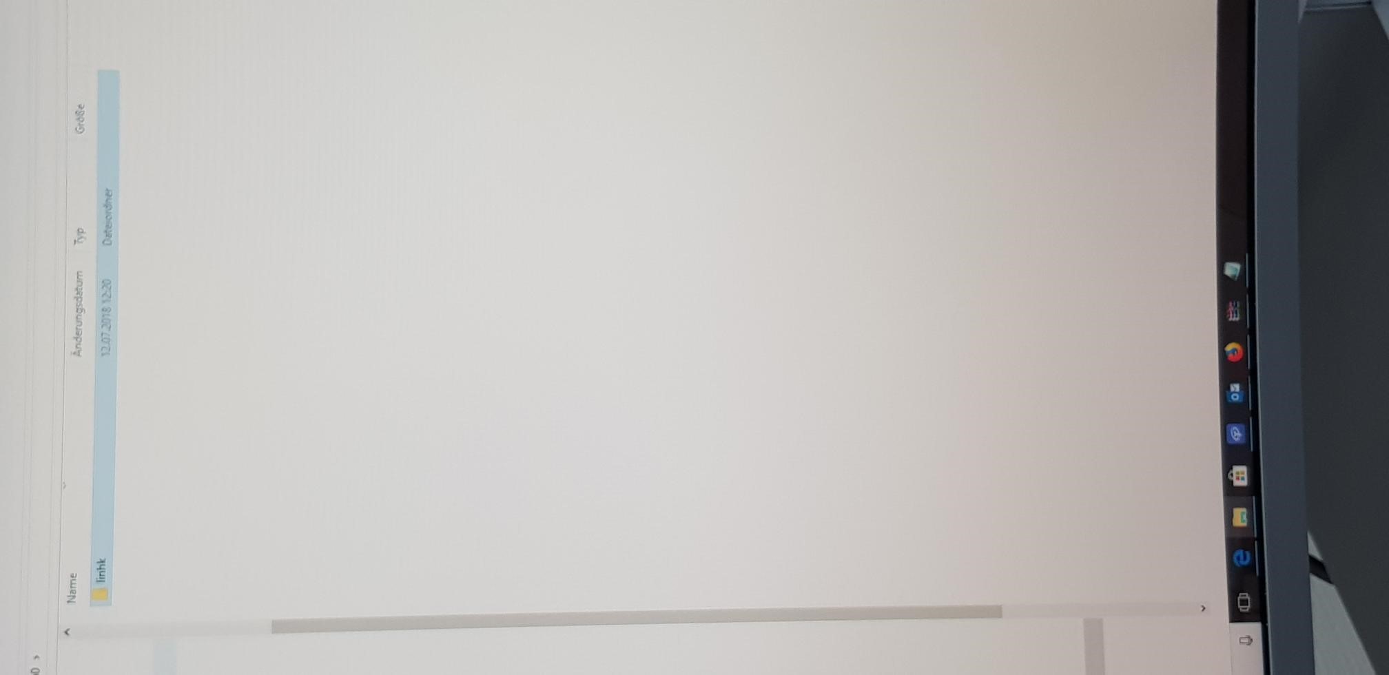

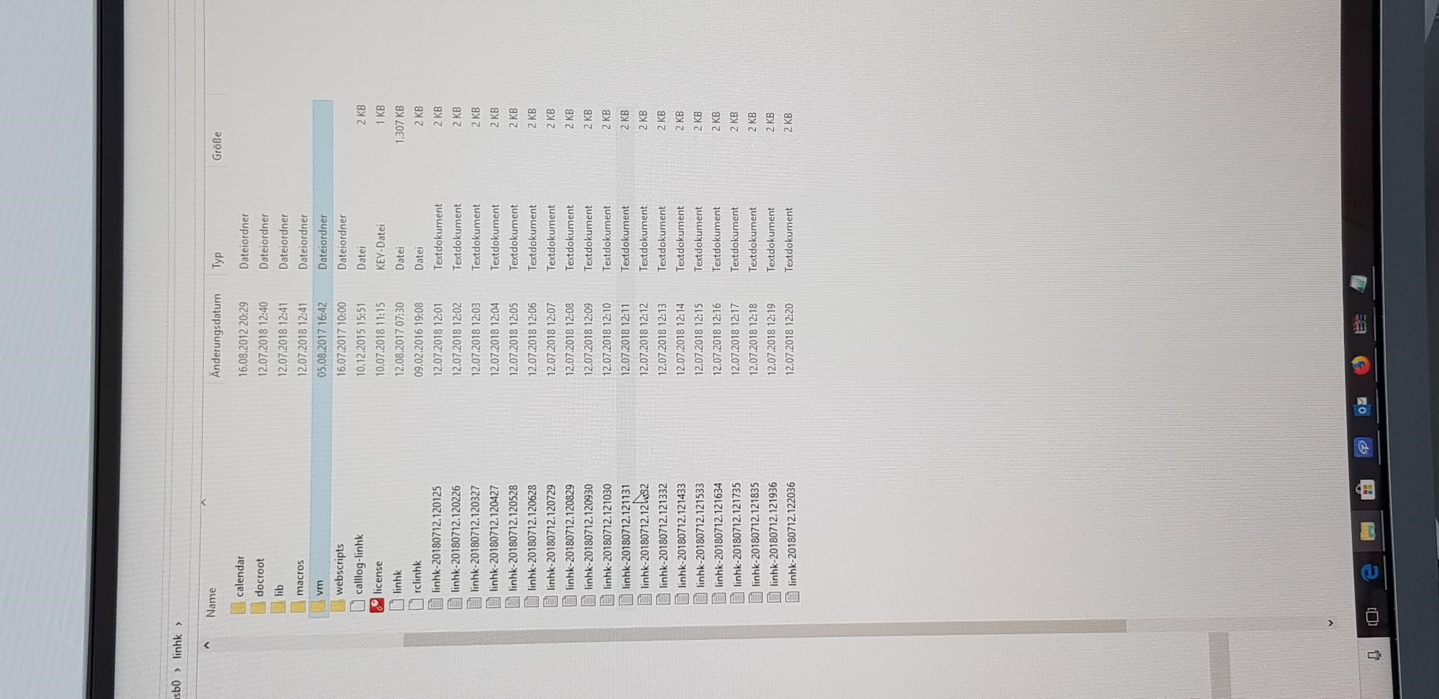

ich habe ein Problem,dass der Rasberry Pi scheinbar den Linhk Ordner nicht findet laut dem Protkoll.
Ich habe bereits einmal die linhk mit dem Rasberry PI 2 aufgebaut und bin gleichermaßen vorgegangen.
Woran könnte es liegen?

PKU nicht richtig eingesteckt?
Der LinHK-Ordner wird gefunden, denn LinHK startet ja problemlos. Aber LinHK kann den Koppler nicht ansprechen, vermutlich weil er nicht eingesteckt ist oder es andere Kabelprobleme zwischen dem Raspberry Pi und dem Koppler gibt.
Da die Hauptaufgabe von LinHK die Kopplung ist, kann LinHK in der Standardkonfiguration ohne einen ansprechbaren Koppler nicht starten.
