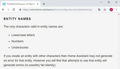

Es wäre übereich hilfreich gewesen zu wissen, dass man für den Scriptnamen (wie hier rollladen_abend: weder Bindestriche noch Großbuchstaben verwenden darf. Diese werden von der Syntaxtprüfung in hassio korrekt akzeptiert, aber danach funktioniert die gesamte Konfiguration nicht mehr. Zur Fehlereingrenzung musste ich Zeichenweise etwas ändern, dann jedes Mal hassio oder die VM neu starten. Nein, dafür ist meine Lebenszeit zu schade. Wenn eine Dokumentation da ist, die man bezüglich Syntax auch als jemand lesen kann, der sich mit Elektronik, Elektrotechnik und LCN inklusive Parametrierung auskennt, aber keine Informatikausbildung hat - gern wieder. Bitte nicht falsch verstehen.

Thomas.Einzel hat geschrieben:Es wäre übereich hilfreich gewesen zu wissen, dass man für den Scriptnamen (wie hier rollladen_abend: weder Bindestriche noch Großbuchstaben verwenden darf.
Das steht aber in der Dokumentation:
