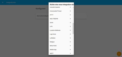

ich habe mir mal die vhdx (https://github.com/home-assistant/hasso ... 12.vhdx.gz) geladen und als VM gestartet. Das Webinterface http://<IP>:8123 läuft.
Wo geht zu LCN? (LCN-PKE ist im gleichen Netz)

für die LCN Komponente gibt es (noch) keinen Integrationsassistenten.
Die einzelnen Komponenten musst du manuell einrichten, indem du die configuration.yaml in deinem HomeAssistant Konfigurationsverzeichnis editierst (i.d.R. ~/.homeassistant).
Da du Hass.io verwendest geht's auch mit einem integrierten Web-Editor. Dazu lädsts du das 'Configurator' AddOn aus dem Hass.io 'Add-On Store' (Hass.io -> Add-On Store -> Configurator) und clickst nach der Installation auf 'Start' und 'Open Web UI'. Danach clickst du links oben auf das Folder-Icon und du kannst die configuration.yaml auswählen. Nach dem Editieren musst du i.d.R. das System neu starten (Einstellungen -> Allgemein -> Serververwaltung -> Neu starten).

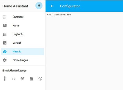

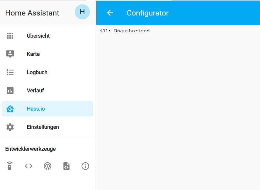

nach "Open Web UI" erscheint nur: 401: Unauthorized
Sieht so aus, als würde der Weg etwas länger werden. Ich vermute, dass die LCN Komponente in diesem Forum etwas mehr Leute interessieren, als andere Komponenten. Es wäre sicher gut, wenn man einen kleinen, getesteten Leitfaden hätte, der durch eine Home Assistant LCN Basisinstallation führt. Ich mein ja nur.

An der Stelle, wo du bist muss man beileibe noch kein Informatiker sein.
Und mit der LCN Komponente hat das Problem auch noch nichts zu tun.
Hab‘s mal genau so wie bei dir durchgespielt (nur mit VirtualBox und nicht VM Ware). Klappt einwandfrei!
Das ist auch alles sehr umfangreich auf den Onboarding–Webseiten von Home Assistant beschrieben.
Laut Google könnte es an deinem Browser liegen. Probier doch mal einen anderen aus...

weder noch - Hyper-V
Mit Edge ging es, habe ein Modul eingetragen, zumindest 2 Ausgänge davon kann ich testweise steuern und anzeigen. Also Basiskonfiguration prinzipiell erledigt.
