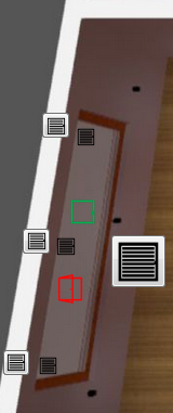

Hier mal wie es bei mir umgesetzt ist:
GVS-Rollo Beispiel.PNG (84.55 KiB) 17137 mal betrachtet
Rollos sind alle 3 zu
Im Fenster ist der Status, auf der Mauer sind die Bedienknöpfe, rechts der größere ist für alle 3 Rollos.
