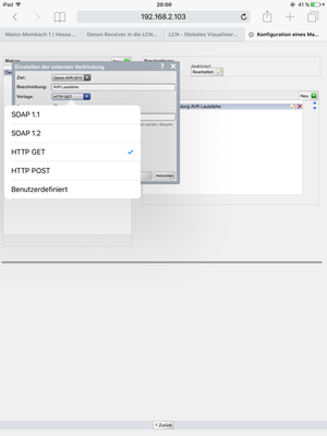

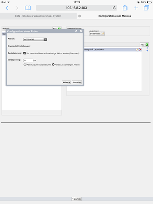

Ich habe dir mal Bilder angehängt wie ich in der GVS vorgegangen bin. Ich habe als erstes eine externe Verbindung eingerichtet. Die Befehle werden laut LCN dann in an Makro geschrieben. Vielleicht kannst du mir anhand meiner Vorlage der Befehle und der Bilder weiterhelfen.
Grüße Martin
da fängt es bei mir schon an, ich kann dir leider nicht sagen welche Steuerbefehle ich habe. Mir liegt diese Liste von Denon mit Steuerbefehlen vor: http://openrb.com/wp-content/uploads/20 ... V7.6.0.pdf

Was kannst Du denn unter Verbindungstyp noch auswählen? (statt HTTP POST/GET)

ich kann unter folgenden Einstellungen auswählen.
Grüße Martin
Grüße Martin
