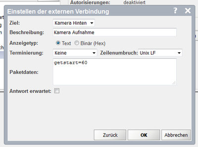

Ich habe das Problem, dass ich scheinbar keine Kommandos aus der GVS an die Instar-Webcam schicken kann.
Wenn ich die Kommandos in der Adresszeile im Browser eintrage funktioniert es.
z.B. Instar Kommando "/cgi-bin/hi3510/param.cgi?cmd=getioattr".
Ich habe ein Makro angelegt, was das Kommando an die Kamera schicken soll.
Laut Hotline LCN gibt es auch keine Log-Datei , in der der Befehl geloggt wird.
Habe das Gefühl sobald man mehr mit der GVS machen will wie Licht an/aus steht man vor großen Problemen.
Wie kann ich den Fehler finden?
Hat jemand die gleichen Probleme?
Kommunikation zwischen GVS und INSTAR 5907HD Kamera

WIE sendest du das Kommando?
Ich muss mein Kommando z.B. per externer Verbindung so absetzen.
Und dieses Kommando wird auch im Protokoll angezeigt...

1. es gibt in der GVS eine ziemlich gute Hilfe. Erreichbar über das ? im Adminfenster.
2. Was meinst du mit "Log"? Es gibt die Protokolle, wo z.B. die Benutzeraktionen, Ereignisse, Uhrauslösungen usw. aufgeführt sind.
3. Wenn du z.B. eine Mail per Makro versendest, siehst du dies im GVS-Protokoll. Dort erscheint dann zuerst das Makro und direkt dahinter die Meldung, ob die Mail versand wurde, oder eben nicht. Allerdings steht NICHT da, ob das Mailkommando aus dem Makro kam.
4. du kannst doch nachvollziehen, wenn es Probleme gibt, ob alle Kommandos im Bus ankommen ... über die Pro. Die hat einen Busmonitor, der sowas aufzeichnen kann.

Das Problem ist, dass es einfach zu viele eigenständige Systeme gibt auf die die GVS zugreifen könnte... Bei den Kameras z.b. hat fast jeder Hersteler eine eigene Syntax für seine Befehle.
Wie ich diese Befehle absetzte, bzw. empfange ist, wie ich finde in der GVS-Hilfe sehr gut beschrieben. Ich wüsste nicht, was ich da an geheimen Wissen haben sollte.

Wir haben durch viel Arbeit auch einiges rausgefunden, was die GVS kann. Ich würde behaupten, alle IP gesteuerten Geräte können durch die GVS gesteuert werden, WENN die Netzwerkbefehle bekannt sind. Nur haben Wir noch nicht raus bekommen, ob es dazu auch eine Rückmeldung gibt. Somit ist das nur eine "one way" Lösung.
