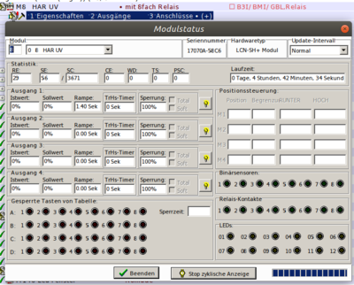

ABER: die PRO meldet jetzt, dass zwei Seriennummern doppelt vorkommen.
Unter Eigenschaften wird die alte Seriennummer angezeigt, unter Status (F6) wird die neue, korrekte angezeigt.
Eigenschaften:
Status:
Die Variablen in dem neuen Modul werden nicht angezeigt und können somit nicht verarbeitet werden.
Habt ihr einen Tipp, wie ich das beheben kann??
Vorab schon vielen Dank

bei beiden Modulen rechts klicken und neu auslesen - das müsste helfen.
Aktuelle Pro (6.6.7)?

Ich habe den Punkt "Modul neu einlesen" auch gefunden, hab mich jedoch nicht getraut, ihn anzuklicken.
Es kommt nämlich dann die Frage: wirklich Modul auslesen ?? Das verunsichert...
Dann kommt noch der Hinweis: Es sind noch nicht alle Programmierungen eingespielt, soll das Modul neu programmiert werden??
Da hab ich mich nicht getraut :cry:
Aber jetzt hab ich es gemacht - und es klappt.
Danke Uwe.
Version hab ich 6.6.7 :thumbup:
