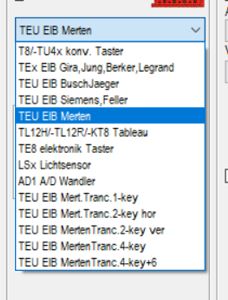

ich habe mir eben die aktuelle 6.9.1 gezogen und mit Schrecken festgestellt, die Merten Taster sind verschwunden.
Oben die alte Software, unten die neue 6.9.1.

- mit merten.JPG (23.89 KiB) 9619 mal betrachtet
- ohne merten.JPG (24.54 KiB) 9619 mal betrachtet

mal etwas zum Hintergrund ... Merten war der erste Schalterhersteller der die an LCN(-TEx) funktionierenden Tastsensoren aus dem Programm genommen hat. Es gibt sie seit >10 Jahren nicht mehr "neu".
Wenn ich jetzt bei mir schaue ... in LCN-Modul FW 0D.. sind die Merten Taster noch verfügbar, in aktueller 1F.. sind sie weg.
Ob das Absicht ist müsste man die Hotline mal fragen.
Da ist also wahrscheinlich nicht dein Taster zu alt, sondern dein Modul zu neu
'Theoretisch' sollten mit einem BUS-Modul ab Firmware 1F0105 und dem neuen LCN-TXR aber auch Merten KNX-Tastsensoren wieder einsetzbar sein (ich habe da kein 'Muster' zum testen).

Hier nochmal mein "Aufbau".
Ich habe ein UPP Modul, Software 1E0611, ein TEU und einen Merten 8fach Taster zum testen.
Auf einem alten Laptop habe ich noch die LCN-Pro 6.3.6 am laufen.
Hier kann ich die TEU-Merten auswählen und das Modul programmieren.
Auf dem neuen Laptop mit der LCN-Pro 6.9.1 fehlt mir unter "Anschlüssen" die Auswahl für die TEU-Merten.
Liegt das dann an der "Hardware" oder doch eher an der Software 6.9.1?
Gruß Rheingauner

die "alten einfachen" 8-fach Taster von Merten sind zu alt für die neuen Module.
Wenn ich neue "Schaltstellen" hinzufügen möchte, muss ich KNX-Taster und das LCN-TXR verweden.
