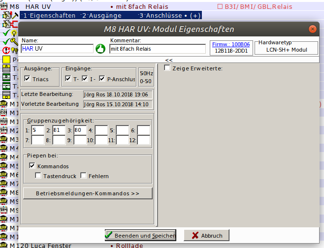

Eigenschaften:

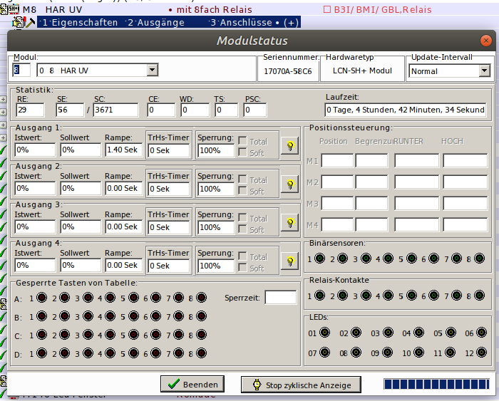

Status:
Die Variablen in dem neuen Modul werden nicht angezeigt und können somit nicht verarbeitet werden.
