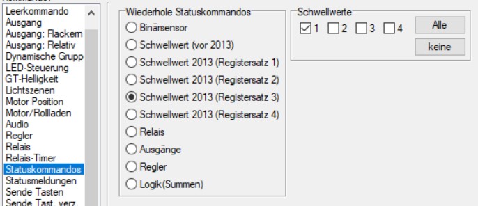

Ich vermute das du eine Summe sperren möchtest.
Unter Eigenschaften gibt es die Betriebsmeldungen, dort kannst du nach einem Spannungsausfall den gewünschten Schwellwert wiederholen.
Damit wird dann überprüft, wo sich der Wert aktuell befindet.

#5 Re: Wetterstation WIH
Nicht das Statuskommando wiederholen, sondern den Schwellwert - hat Dinmor geschrieben. Damit wird der Schwellwertschalter neu gesetzt.
C5 - hm, beziehst du das auf TD WIH? https://www.lcn.eu/wp-content/uploads/2 ... 10_v52.pdf
Wenn ja, ist C5 der Status vom Relais 5 und wird in der TD vom Register 3-1
geschaltet. Es reicht als wenn du den Schwellwert 3-1 wiederholst. Ich würde das mit den Befehlen bei Spannungswiederkehr (<20s und >20s) machen.
Wenn das dem Modul zu schnell ist (sonst würde es ohne diese Schwellwertwiederholung funktionieren, mit der Spannungswiederkehr eine eine "SendeTaste verzögert 1 Minute" auslösen und mit dieser die Wiederholung des Schwellwertes 3-1.
VG Thomas
