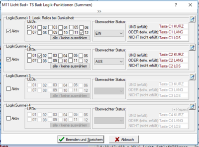

Servus in die Runde,
ich hoffe ihr habt noch eine Richtungsweise Idee für mich. Situation ist folgende.
Ich habe einen Lichtsensor der bei erreichen von Dunkelheit eine Taste auslöst :
Taste : LED 1 an, Rollo im Büro runterfahren
Das klappt auch soweit ganz gut.
Desweiteren habe ich im Eingangsbereich einen Taster installiert der auf Taste kurz
eine LED für die Alarmfunktion umschaltet und eine weitere LED (2) umschaltet.
Über eine Logikfunktion wollte ich jetzt erreichen, dass wenn der Taster im Eingangsbereich
gedrückt ist (LED2 an) und es draussen dunkel ist (LED1 an) alle Rollos im Haus runter fahren.
Wenn es draussen hell ist und LED2 aktiviert ist, soll alles wieder hochfahren. Dafür wollte
ich die Logikfunktion nutzen und habe auf :
Kurz : runterfahren &
Lang : hochfahren gelegt.
Das klappt auch. Problem ist nur, wenn der Taster im Eingangsbereich nicht gedrückt ist
(LED 2 aus), trotzdem die LED1 für Dunkelheit an geht, und durch die teilweise Funktion
auf Lang dann alle Rollos die zu diesen Zeitpunkt schon unten sind, wieder hochfahren.
Das ist doof wenn man zu Hause ist. Daher habe ich versucht über zwei verschiendene
Logikfunktionen das Problem zu lösen :
Wenn LED 1 (Dunkelheit) & LED2 (Taster Abwesend) :
Kurz : runterfahren
Lang : unprogrammiert
Los : unprogrammiert
Wenn LED2 (Taster Abwesend) :
Kurz : hochfahren
Das geht aber so gar nicht. Schade.
Welchen Weg würdet Ihr hier gehen ?
Danke und liebe Grüße
Rene

Du kannst der Summe doch sagen 'reagiere auf EIN', dann schaltet (bei nur einer LED) die Summe 'kurz' bei ein. Dreh das um auf AUS, dann schaltet 'los' - manchmal hilft das.
Bei den Summen hast du quasi bei kurz (alle erfüllt) eine UND-Verknüpfung, bei lang (einige erfüllt) ist das ein ODER und bei los (keine erfüllt) wieder ein UND. Bei deiner Summe kannst du das ODER nicht gebrauchen, weil das ja auf Dunkelheit oder Abwesenheit regagiert.
Du musst das also über eine 2. Summe verarbeiten.
BTW: die LED wird sicher geschaltet? Wenn sie nur auf eine Statusmeldung reagiert, geht das bei mir ab und an auch mal unter. Wird die LED aber aktiv mit einem Kommando geschaltet ist das immer sicher (weil das Kommando auch eine Quittung anfordert und ggf. wiederholt wird). Dann muss das gehen ... wenn nicht, wende dich mal den Tipps von Florian zu ;)

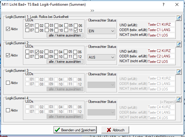

#7 Re: LED Logikfunktion mit Lichtsensor & Alarm
Beitragvon dudrtruch » Mi 24. Jan 2018, 19:46
Jetzt habe ich den Fehler gefunden. Natürlichen waren immer beide Summen erfüllt.
Deswegen ist wieder alles hochgefahren. Der Tip mit den negieren hat gut geklappt. Vielen Dank !

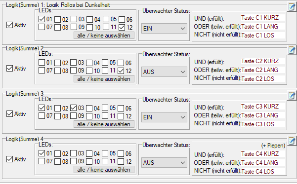

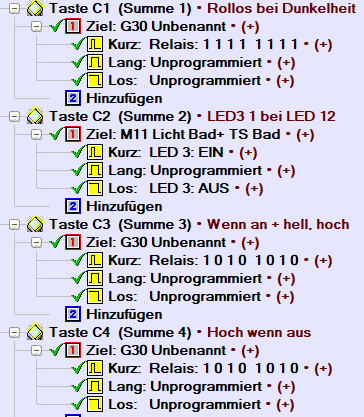

#8 Re: LED Logikfunktion mit Lichtsensor & Alarm
Beitragvon dudrtruch » Do 25. Jan 2018, 19:56
Tja, zu freu gefreut. Leider sind die Rollos heute morgen bei Abwesendheit nicht hoch gefahren.
Ich habe nochmal etwas rum probiert. Damit der Hund nicht nochmal den ganzen Tag im dunkeln sitzt,
habe ich die Szenarien jetzt mit manuellen LED aus / einstellen durchprobiert. Ich glaube das sieht jetzt
gut aus so.
Achso, mit der Hilfe in der PRO kann man bei Logiken jetzt auch nicht so Super viel
anfangen, oder !? :D
