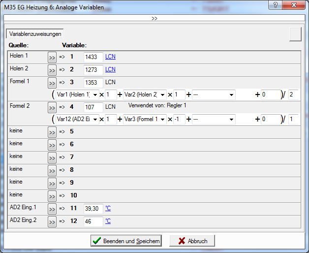

mit 12er Variablen Modulen kein Problem. Ich mache das bei meiner Kachelofenpumpe da sogar mit Dimmen eines Ausgangs um die Pumpe zu Regeln.
In den Variablen Formel benutzen und dort die eine Temperatur von der anderen Subtrahieren.
Auf das Ergebnis kannst du Schalten/Regeln.
In Var4 (Formel2):
Var12 ist meine Temperatur im Wärmetauscher Kachelofen
Var 3 ist ein Mittelwert von zwei Temperaturen in meinem Pufferspeicher
Speichertemperatur wird von Wärmetauscher Kachelofen abgezogen
somit bekomme ich als ergebnis einen Positiven Wert wenn der Wärmetauscher von Kachelofen wärmer ist als die Speichertemperatur
var 4 nutze ich im regler mit einer Kühlenkennlinie.
Für dich würde das bedeuten
Holzofentemperatur - Warmwasserkesseltemperatur = Ergebnis
Wenn dein Ergebnis 0 wird kanns du die Speicherladepumpe abschalten (geht ja mit Schwellwert).
Kleiner Tipp: Ich leg mir die Variablen in einen Datenschreiber (GVS) da kann man das verhalten erst mal gut beobachten bevor man auf dir Richtigen Ausgänge/Relais schaltet Regelt. :rolleyes:

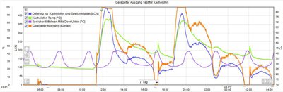

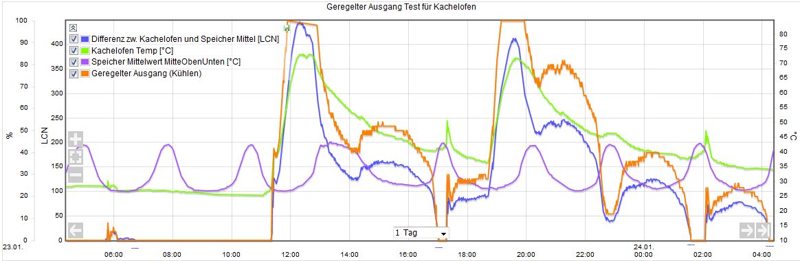

Beitragvon eis-mann82 » Do 26. Jan 2017, 10:53
Hier nochmal als Ergebnis ein Mitschrieb meiner GVS der Regelung eines Ausgangs abhängig von zwei Variablen (Temperaturen).
Der Regler vom Proportionalbereich ist auf 300 LCN gestellt, somit Regle ich den Ausgang in einem Bereich von 30° von 0-100%
Wenn ich mehr als 30°C Differenz im Kachelofen zum Speicher habe läuft die Pumpe weiter mit 100%
Christian

#8 Re: Heizung in Abhängigkeit
Beitragvon Thomas » Do 26. Jan 2017, 17:58
Genau der richtige Weg, Christian. :thumbup:
Ok, mit neuen LCN Modulen geht es bestimmt besser.
Ob nun eine Messwertaufzeichung per GVS , IPS, LinHk oder ... stattfindet, ist egal, Hauptsache man kann sehen und eingreifen.
