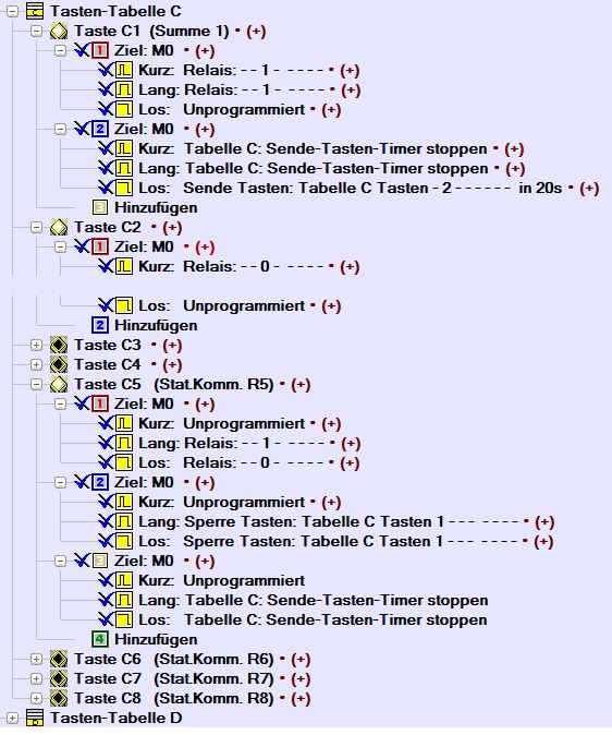

#6 Re: Programmierfrage
Du meinst wohl eher STV bei NICHT erfüllt... warum sollte das Licht ausgehen, wenn einer oder beide BWM Bewegung erkennen?
Ich würde es so machen. C1 1. Ziel schaltet das Licht und C2 wieder aus. A1 Lang Dauer ein und aus, drückt man kurz, ist die Automatik wieder aktiv.

Danke euch allen, schon mal super Vorschläge, ich werde mich mal am WE ran machen. Noch eine Frage: Die 3 Leuchten hängen auf Relaismodulen von 3 unterschiedlichen LCN Modulen. Meine Module unterstützen max. 2 Zielmodule. Wie ist am Besten die 3 Leuchte "sychron" an die anderen beiden anzubinden. Ich habe das derzeit über den Relaisstatus realisiert, soweit ich mich erinnern kann.

#10 Re: Programmierfrage
So, bin dran das umzusetzen.... Aber wo finde ich den "Sende-Tasten-Timer stoppen" Befehl? Kann es sein dass dieser mein LCN-SH noch nicht hergibt? Ser.# 17B3....
