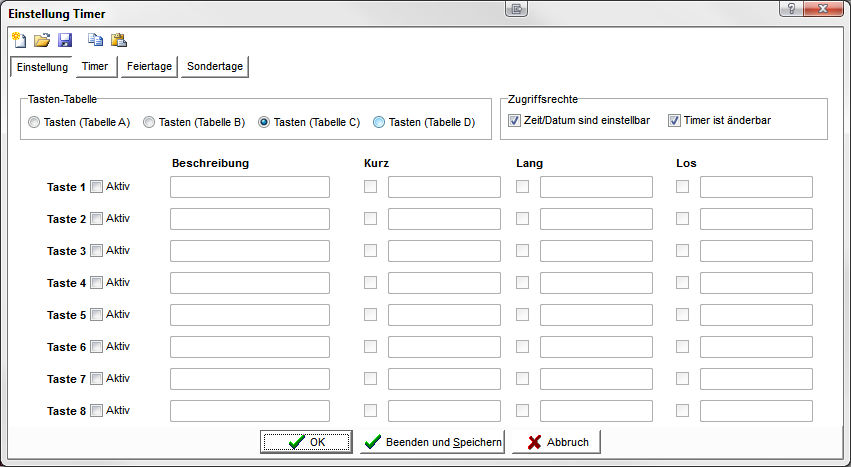

der Putzmodus funktioniert 1a. 1.000 Dank an Euch beide. Habe ihn stockwerkweise programmiert, lässt sich mit Affengriff ein/aus-schalten.
Aaaaaaaaaaaber: beim GT10 kann man ja die Zeit/Schaltuhren einstellen, indem man die Taste links unten und rechts oben vom Display gleichzeitig drückt. Genau das ist natürlich beim ersten Putzen passiert.
Lässt sich auch diese Tasten-Kombi deaktivieren/sperren? Wenn JA, wie?

Moin Lars,
die Tastenkombi lässt sich nur deaktivieren, wenn du den Timer nicht nutzt (sonst brauchst du sie ja auch).
Entferne einfach beide Haken bei den Zugriffsrechten ;)
