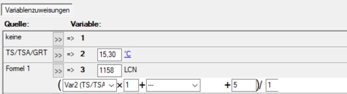

Beitragvon WD » Mi 13. Jun 2018, 13:08
Hallo Alex
so hat's geklappt, Danke für den Denkanstoß.
Die Umsetzung war für mich als Nicht-Profi nicht ganz trivial - hab ein wenig gebraucht bis ich es umgesetzt hatte, daher für diejenigen die ebenfalls eine ganzzahlige Temperaturanzeigen auf einem GT realisieren wollen:
- Im Modul, an das der Temperatursensor angeschlossen ist, ist Variable 2 mit dem Temperaturwert belegt. Dort einer anderen Variablen folgende Formel zuweisen: (Var2 (TS/TSA/GRT) x 1 + 5)/1 (s. Bild). Die Formel verarbeitet die Werte im LCN-Format, +5 entsprechen dabei +0,5 °C.
- Diesen Wert über die Funktion "Holen" in der Variablenzuweisung einer Variablen des Moduls, an dem der GT hängt, zuweisen.
- Der gewünschten Zeile im GT diese Variable zuweisen und "lin. Funktion" auswählen, denn die "lin. Funktion" bietet die Möglichkeit die Dezimalstellen anzeigen zu lassen. Dort die Standardwerte belassen ( y = 0,1 x X - 100) und nur die Dezimalstelle auf "0" umstellen. Dann noch im Zeichenfeld "# °C" eintragen.
So klappt's bei mir, wenn jemand eine einfachere Lösung parat hat, bitte melden.

#7 Re: Temperaturanzeige ganzzahlig?
Beitragvon Beleuchtfix » Mi 13. Jun 2018, 22:58
Ich glaube bei Minus-Temperaturen rundet die Funktion dann falsch.

#8 Re: Temperaturanzeige ganzzahlig?
Beitragvon WD » Do 28. Jun 2018, 18:52
das ist mir einen Tag später auch gekommen - an diesen Fall hatte ich bei den sommerlichen Temperaturen nicht gedacht ;)
Bleibt wohl doch nur eine Lösung mit zusätzlicher Hardware.
