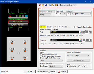

Ich hab bei nem Bekannten erstmals die GT 4/GT10 in Betrieb genommen.
Dabei ist folgendes Problem aufgetreten:
Beim Anzeigen von Ist und Sollwert der Raumtemperatur wird nur der Istwert in der Zeile angezeigt.
An Stelle des Sollwertes erscheint nur die Raute #.
Wenn ich den Sollwert in einer neuen Zeile anzeigen lasse funktioniert das.
Auch die Umschaltung bei neuem Sollwert funktioniert.
Kann mir jemand sagen woran das liegt?
Danke Gruß Mattthias
GT Display zeigt bei Sollwert nur # an.

#4 Re: GT Display zeigt bei Sollwert nur # an.
Danke für die Antworten!
Eigenartig ist ja, dass das Beispiel so wie es unter der Eingabezeile steht nicht funktioniert.
Bsp. Variable Ist/Sollwert Regler 1 ausgewährlt --> ISTwert: # SOLLwert: #
Das Beispiel passt so garnicht aufs Display, davon abgesehen erscheint der Istwert richtig nur der Sollwertbleibt bei #.
Ich hab es jetzt einzeln realisiert, das heißt Variable 4 und Sollwert Regler 1 als getrennte Variablen.
Dadurch wird das ganze als Lauftext im Display angezeigt was auch nicht schön ist aber der Sollwert steht dann mit da
Kann man den Lauftext unterbinden?
Gruß Matthias

MatthiasUlrich hat geschrieben:...Eigenartig ist ja, dass das Beispiel so wie es unter der Eingabezeile steht nicht funktioniert.
Firmwareversion passt?
http://lcn.de/forum/index.php?page=Thread&postID=4339#post4339

#8 Re: GT Display zeigt bei Sollwert nur # an.
MatthiasUlrich hat geschrieben:Trotzdem sollte das nicht der Grund sein dafür dass die Ist/Soll funktion nicht geht
Ich habe EG ##,# °C und bekomme im Normalfall die Aktuelle Temperatur (gewählt in gelb und zentriert) angezeigt, sobald ich die Solltemperatur anpasse erscheint für vielleicht 10 Sekunden Soll 22,5 °C angezeigt - linksbündig in weißer Farbe.
Siehst du gar keine Solltemperatur?
#9 Re: GT Display zeigt bei Sollwert nur # an.
Auch aus meinen Erfahrungen machen manche Displayversionen (steht immer links unten) schon etwas eigenwillige (nicht dokumentierte) Dinge.
Versuch doch auch mal die von Florian in einer älteren Version verwendete Einstellung für Regler Ist+Sollwert, Matthias. Sie geht auch in neuen Versionen immer noch und meist besser als das mit 2 Variablen anzuzeigen.
