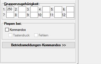

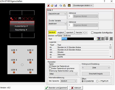

folgendes Problem: Ich habe an einem UPP ein GT10 angeschlossen (I-Port) und ein R1U. Zusätzlich noch ein T8 (T-Port). Vorschriftsmäßig habe ich am UPP das Piepen deaktiviert (1 Eigenschaften - Piepen bei Kommando, Tasten, Fehler, Haken rausgenommen). Ich möchte jedoch bei Tastendruck am GT10 ein Bestätigungston ("piepen") erhalten - was tun?
Idee 1: Trotz setzen des Hakens bei 3 - Anschlüsse - GT10 - Piepen bei Tastendruck passiert nix - d.h. kein Piepen beim Betätigen einer Taste am GT!

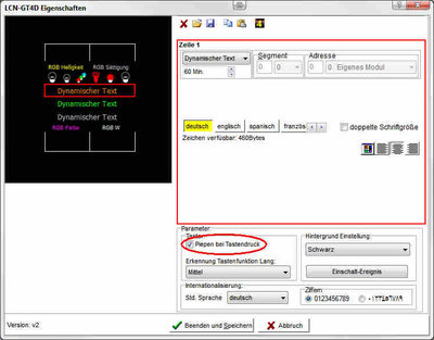

Das piepsen bei Tastendruck am GTxD lässt sich aber extra im Menü des GTD ein-/ausschalten. Das geht auch mit R1U.
Aktiviert man beides "zwitschert" das Modul auch (wie ich finde "lästig") mit beiden Piepsern.
Dein Kommando kannst du wieder entfernen, das wirkt nur auf den T-Port (und würde auch das Relais klappern lassen).
Hier ein Beispiel eines älteren GT4D

danke für die Rückmeldung. Das habe ich eingestellt - wie erwähnt das GT bleibt stumm.

Also: Neue FW 19+ kann das GTxD piepen lassen. Wenn man das Piepen unter Punkt 3 deaktiviert, wird auch das Piepen am GTxD deaktiviert, egal was am GT eingestellt wird.
Die einzige Möglichkeit trotzdem einen Tastendruckpieps zu erzeugen ist das Piepkommando als Zweitbelegung, wie du schon versucht hast.
