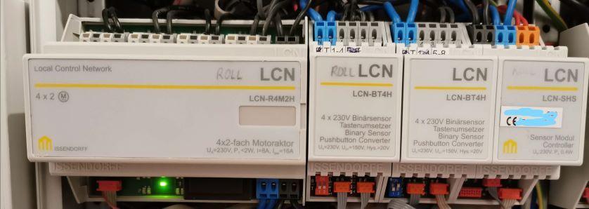

wir hatten zum einen vor kurzem einen Stromausfall und zum anderen habe ich auch gerade mir eine LCN-PKE gegönnt.
Dies nur zur Info, da ich nicht genau weiß seit wann die Problematik auftritt.
Ich habe meine Rolladensteuerung mit normalen Tastern und dem R4M2H + BT4H Modulen aufgebaut.
Seit kurzem gehen aber eine Rolläden über die Taster nicht mehr.
EDIT: Über die LCN-Pro oder auch PCHK kann ich die Rolläden aber steuern. :)
Die nicht funktionierenden Taster sind aber alle nicht auf dem gleichen Modul .... :confused:
Jemand eine Idee ?

#2 Re: Einige Rolladentaster gehen nicht mehr nach Stromausfall und neuer LCN-PKE
Beitragvon Uwe » Mo 8. Jun 2020, 11:51
Moin Jörg,
erste Idee: hast du mal nach gesperrten Tasten geschaut? Hatte ich nach Stromausfällen schon öfter mal ...

#3 Re: Einige Rolladentaster gehen nicht mehr nach Stromausfall und neuer LCN-PKE
Beitragvon koboldo » Mo 8. Jun 2020, 12:40
Moin Uwe,
wo könnte ich das denn sehen ?
Lutz
Beiträge: 1671
Registriert: Di 15. Jul 2008, 21:06
Danksagung erhalten: 2 Mal
#4 Re: Einige Rolladentaster gehen nicht mehr nach Stromausfall und neuer LCN-PKE
Beitragvon Lutz » Mo 8. Jun 2020, 12:54
Falls du noch jemanden hast, der die Tasten drückt, könntest du am bt4h sehen, ob die überhaupt auslösen. Falls ja, sie Uwes Post. Sollte unter Eigenschaften vom Modul zusehen sein, wenn ich mich nicht irre. Ist bei mir schon ne Weile her, wo ich an meiner Anlage gespielt habe :blush:
LG Lutz
#5 Re: Einige Rolladentaster gehen nicht mehr nach Stromausfall und neuer LCN-PKE
Beitragvon Uwe » Mo 8. Jun 2020, 12:56
Rechtsklick auf das Modul und "Status" wählen (oder F6), dann siehst du links (in rot) gesperrte Tasten, Jörg.
Idee 2 wäre gesperrte Relais. Die siehst du nirgends, da kannst du dann nur ein Kommando 'entsperre Relais' hinschicken ...
Defekte BT4H halte ich für unwahrscheinlich (sag niemals nie) B)
#6 Re: Einige Rolladentaster gehen nicht mehr nach Stromausfall und neuer LCN-PKE
Beitragvon Beleuchtfix » Mo 8. Jun 2020, 13:02
Oder einfach mal rechter Mausklick aufs Modul und dann Modulreset anklicken.
Aber richtige Fehlersuche geht über den Busmonitor (F8).
koboldo
Beiträge: 324
Registriert: Do 16. Feb 2012, 15:50
Hat sich bedankt: 7 Mal
#7 Re: Einige Rolladentaster gehen nicht mehr nach Stromausfall und neuer LCN-PKE
Beitragvon koboldo » Mo 8. Jun 2020, 13:03
Tastensperre ist nichts....
Wenn ich entsperre Relais mache bekommen ich Fehlermeldungen....
Einmal unter Meldungen und im Bus Monitor :cry:
#8 Re: Einige Rolladentaster gehen nicht mehr nach Stromausfall und neuer LCN-PKE
Beitragvon Uwe » Mo 8. Jun 2020, 13:10
Wenn ich richtig liege könnte das bei dir noch 14er FW sein - die kann einiges noch gar nicht ...
Den Reset probieren und die LED an den BT4H prüfen (im Normalzustand ein 'Lauflicht' über alle 4 LED, bei gedrückter Taste leuchtet die entsprechende LED dauerhaft).
koboldo
Beiträge: 324
#9 Re: Einige Rolladentaster gehen nicht mehr nach Stromausfall und neuer LCN-PKE
Beitragvon koboldo » Mo 8. Jun 2020, 16:55
Also die R4M2H haben die Firmware 170212 ...
Ich kann mir auch nicht vorstellen das plötzlich zwei verschiedene oder sogar 3 verschiedene (muss noch mal alle Rolladentaster an den Fenstern checken) BT4H auf einen Schlag kaputt gehen.... :scared:
Mit den LED´s muss ich mal die Regierung heute Abend bitten :O
#10 Re: Einige Rolladentaster gehen nicht mehr nach Stromausfall und neuer LCN-PKE
Beitragvon Uwe » Mo 8. Jun 2020, 20:38
Die BT4H haben keine direkte Spannungsversorgung. 230V liegen da nur an, wenn ein Taster gedrückt wird. Wenn, dann hat der I-Port ein Problem ...
Siehst du rote Meldungen im Busmonitor? So geht Fehlersuche ... :lol:
FW ist immer die vom intelligenten Modul (bei dir das SHS daneben) - die 17er müsste eigentlich schon Relaissperren können. Was da einen "Konflikt" verursacht, ist mir grad nicht ganz klar. Prüfe auch noch mal den richtigen Sitz der roten Port-Stecker (sieht auf dem Bild aber eigentlich gut aus).
