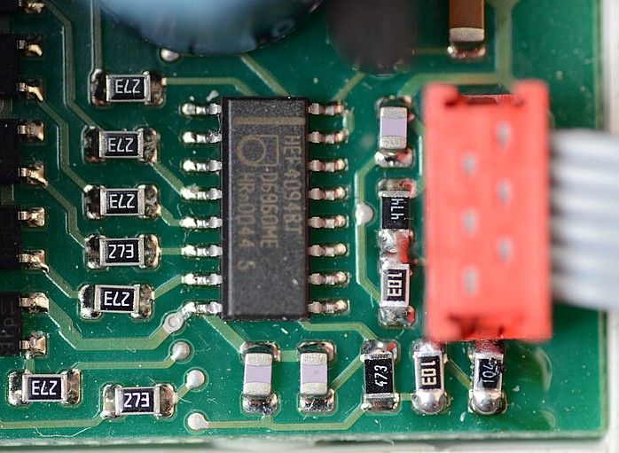

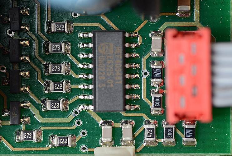

Die ersten 3 sind zurück, man scheint nur in der Nähe des P-Port 3 x Hühnerfutter getauscht zu haben - zumindest habe ich nicths anderes gesehen.
vorher:
nachher:
Und sie funktionieren :thumbup: Kosten: Null. :thumbup:

@Thomas Einzel, war daß das gleiche Modul (vorher - nachher ) auf den Bildern ?

OK,
ein R wurde verändert, 470K gegen 100K getauscht, C's müsste man überprüfen.
Der Rest sieht gleich aus.

Thomas hat geschrieben:@Thomas Einzel, war daß das gleiche Modul (vorher - nachher ) auf den Bildern ?
Nein, natürlich nicht :w00t: (wer sollte die anderen SMDs so neu aber aufgelötet haben) aber beide ähnlich alt.
Ich schicke morgen noch ein paar REL ein, soll ich danach schauen ob sie gleich modifiziert sind?

Thomas hat geschrieben:OK, ein R wurde verändert, 470K gegen 100K getauscht, C's müsste man überprüfen.
Bezüglich der Widerstände: ja. Aber es sieht an 3 Stellen nachgelötet aus, sieht man auch dem 2. Bild.
Sonst auf der ganzen Bestückungsseite nichts ähnliches zu sehen.
Bei den Bauelementen mit Anschlüssen in Durchkontaktierungen: an der Unterseite habe ich keine frischen Lötstellen entdecken können.

die Kondensatoren sind auch getauscht worden.
Bei den Widerständen weiß ich jetzt nicht wo der Unterschied ist. sollten beides 10k sein. 1002 und 103.....
LG Lutz
PS: das IC ist ist auch anders

Lutz hat geschrieben:die Kondensatoren sind auch getauscht worden.
Bei den Widerständen weiß ich jetzt nicht wo der Unterschied ist. sollten beides 10k sein. 1002 und 103..... das IC ist ist auch anders
Lutz, du hattest gelesen dass das nicht das gleiche REL ist? Das "Vorher" war ein noch nicht umgebautes, nach "Nachher" ist ein anderes REL das beim Issendorff Service war.

@Lutz, der eine 474 wurde gegen 104 getauscht, oder habe ich das nicht richtig erkannt. :-/
Nein, hatte ich leider nicht, da sich die Seite nicht ganz aufgebaut hatte und ich dann auch gleich im Wahn losschrieb :blush:
Jupp. Das hatte ich gesehen. War mir nur leider nicht ganz bewußt, das es ein anderes Modul war. Meinte eigendlich nur die beiden 10K Widerstaände
LG Lutz
