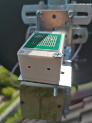

#3 Re: Eltako Regensensor RS
Moin Uwe,
so einen hatte ich auch schon mal und hatte da einige Probleme
Hast du den an einem Mast angebracht ?
Vielleicht gebe ich dem Teil noch mal eine Chance, wenn es bei Dir so gut läuft
LG
LG

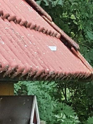

#4 Re: Eltako Regensensor RS
Nee, der liegt (mit leichtem Gefälle, damit kein Wasser drauf stehen bleibt) auf meinem Garagendach. Einfach freie Sicht zum Himmel ...
- Beiträge: 14249
#7 Re: Eltako Regensensor RS
Bei mir sind das eher nur 10-15°. Sonst bleibt ja gar kein Wasser drauf stehen ...

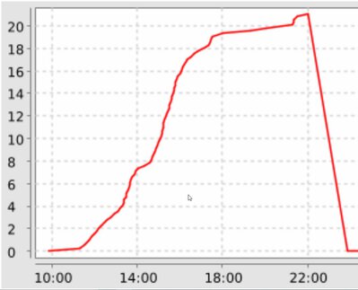

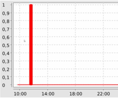

#9 Re: Eltako Regensensor RS
Moin Uwe,
so ganz zu frieden bin ich noch nicht
Wie sieht das bei Dir aus ? Gestern hat es so ab ca 11 Uhr bis um 22 Uhr geregnet.....
Kann man hier an dem Regenmesser sehen...
Aber das Kemo Teil hat nur am Anfang ausgelöst und ist dann eingeschlafen....Ist das bei dir auch so ?
LG
