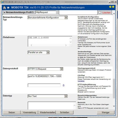

Nezwerkmeldungstyp: Benutzerdefiniert
Zieladresse: IP:8000
Datenprotokoll: nur TCP/IP
Datentyp: Nur Text
Nachricht: pck?c=>M000021.TSK---10000000
Mal als Beispieleintrag was ich versucht habe.
Oder aber auch:
Zieladresse: ip:8000/pck?c=>M000021.TSK---10000000
alles andere frei gelassen.

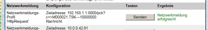

Also der Mobotix eigene Test der Meldung war erfolgreich, LinHK reagiert aber nicht darauf.

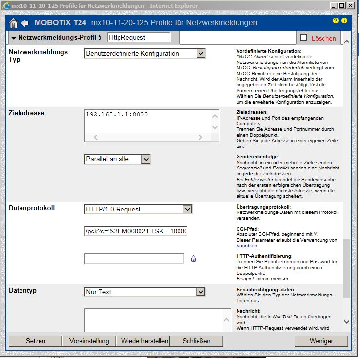

Probier mal dies :-)
.../pck?c=%3EM000....
und schon hoppelt der Hase :thumbup:
lg
hagi

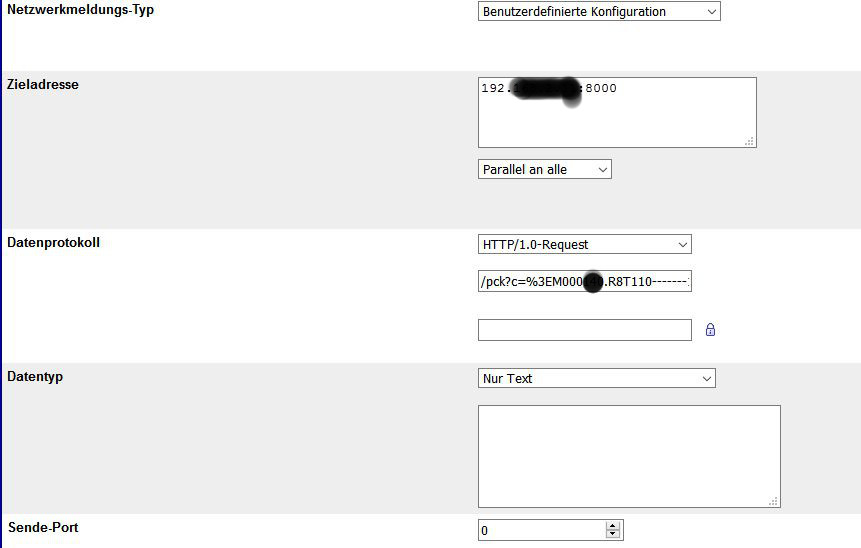

Beitragvon hagi01 » Mo 11. Jul 2016, 19:45
Hier nochmal meine Mobotix Konfig im Ganzen. Adresse ist die deiner LinHK.
Das muss funktionieren.
Was sagt dein Netzwerktest-Logfenster der Mobotix?

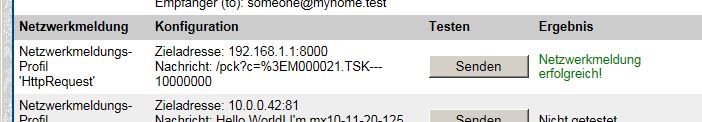

#9 Re: Mobotix html Befehle senden lassen?
Beitragvon deraltehase » Di 12. Jul 2016, 14:59
Jupp, genau so läuft es :thumbup:
